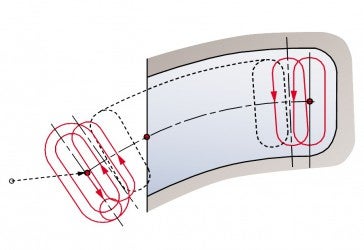

트로코이드 밀링적용 영역
진동이 문제가 될 때 슬롯 가공을 위한 탁월한 방법입니다. 또한 캐비티, 포켓, 홈의 황삭 밀링 가공에도 적합합니다.정의
트로코이드 밀링 가공은 동시에 진행하는 운동을 포함하는 원호 밀링 가공으로 정의될 수 있습니다. 커터는 반경 방향으로 연속적인 나선형 공구 경로를 따라 반복적으로 소재의 "슬라이스"를 제거합니다.
이 가공법에는 특수한 프로그래밍과 공작 기계 기능이 필요합니다.
공구는 롤인(roll in) 형태로 진입하고 롤아웃(roll out) 형태로 진출하도록 프로그램되고 반경 방향 피치 w는 낮게 유지합니다. 즉,
- 맞물림 길이를 제어해 낮은 절삭 부하가 발생하기 때문에 높은 축 방향 절입 깊이가 가능합니다.
- 전체 절삭날 길이를 이용하기 때문에 열과 마모가 균일하게 분산되어 기존의 슬롯 밀링 가공보다 공구 수명이 길어집니다.
- 짧은 맞물림 길이 덕분에 날수 많은 공구를 사용할 수 있어 높은 테이블 이송과 안정적인 공구 수명을 보장합니다.
- 최대 반경 방향 절입 깊이 ae는 커터 직경의 20%를 넘으면 안 됩니다.
ap ≤ 2 x Dc
ae = 작음
vf = 높음
vc = 기존 방법에 비해 최대 10배
2 x Dc보다 작은 홈 폭
공구는 홈이나 프로파일을 생성하기 위해 반경 방향으로 이송되는 연속적인 나선형 경로로 프로그램됩니다. 이송은 일정하고 반경 방향 절삭은 연속적으로 변합니다. 공구는 가공 시간의 50% 동안 절삭 범위 밖에 있습니다.고려사항
1) 반경 방향 절삭은 계속해서 변하고, 최대 절입에서 프로그램된 스텝 오버 w보다 높습니다.
2) 커터 직경을 70% 미만의 슬롯 폭 비율로 유지하고 반경 방향 피치 w를 Dc의 10% 미만으로 유지하는 것이 중요합니다.
3) 이송은 일정하지만, 공구 중심 이송 vf는 원주 이송 vfm과 다릅니다. 이송을 공구 중심을 기준으로 프로그램할 경우 원주 이송을 계산해야 합니다.
절삭 매개변수
- 최대 커터 직경Dc = 70% 슬롯 폭
- 스텝 오버w = 최대 10% Dc
- 반경 방향 절삭 최대ae = 20% Dc
- 축 방향 절삭ap = 최대 2 x Dc
- 날당 시작 이송fz = 0.1 mm
프로그램된 이송 vf 계산
트로코이드 밀링 가공 적용 정보
트로코이드 밀링 가공은 12 mm 공구가 8 mm 공구를 대체하기 때문에 기존의 슬롯 가공이나 플런지 가공에 비해 더욱 안정적인 공정을 제공하고 공구 수명이 증가하며 툴링 비용이 감소합니다.2 x Dc보다 넓은 홈
가공 시간의 50% 동안 공구가 절삭 범위 밖에 있는 좁은 홈을 위해 프로그램된 경우처럼 홈이 넓어지면서 연속적인 나선형 경로를 최적화할 수 있습니다.
- 롤인(roll in) 형태로 진입 – 프로그램된 반경(radm) = Dc의 50%.
- ae = 0.1 x Dc인 G1.
- 롤아웃(roll out) 형태로 진출 – 프로그램된 반경(radm) = Dc의 50%.
- 다음 시작 위치로 빠르게 이동.
- 사이클 반복.
