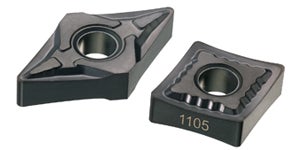

Třída GC1105 – určená pro náročné obrábění žárovzdorných slitin
Třída GC1105 umožňuje bezpečné, spolehlivé obrábění s vysokou výslednou kvalitou a rovnoměrným opotřebením hřbetu a je skutečně univerzální pro všechny oblasti použití.
- Spolehlivé použití pro střední stádium obrábění díky zvýšené odolnosti proti opotřebení ve tvaru vrubu v kombinaci s dobrou houževnatostí řezné hrany.
- Zárukou přesné, vysoce kvalitní funkce a výkonnosti v posledním stádiu obrábění jsou naše extrémně ostré broušené břitové destičky a naše nejmodernější tenké povlaky s vynikající adhezí.
