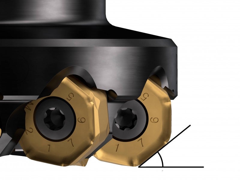

Giriş açısı (KAPR), kesici ucun ana, ön kesme kenarı ve iş parçası yüzeyi arasındaki açıdır. Giriş açısı, talaş kalınlığını, kesme kuvvetlerini ve takım ömrünü etkiler.
En yaygın giriş açıları 90 derece, 45 derece, 10 derecedir ve yuvarlak kesici uç açılarıdır.
Giriş açısı azaltılırken, talaş kalınlığı da, hex, verilen bir ilerleme hızı için, fz düşürülür. Bu talaş inceltme etkisi, talaş miktarını kesme kenarının daha geniş bir parçasına yayar.
Daha küçük giriş açıları radyal basıncı azaltarak ve kesme kenarını koruyarak kesime daha kademeli bir giriş sağlar. Ancak daha yüksek eksenel kuvvetler iş parçası üzerindeki basıncı arttırır.
