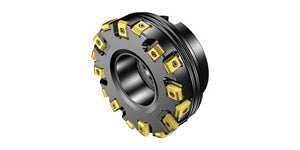

CoroMill® 745 – fresa multiarestas para faceamento proporciona melhor economia de produção
O sistema de posicionamento de pastilhas patenteado oferece o mesmo desempenho e ação de corte leve que uma fresa de face única positiva, mas com um total de 14 arestas de corte.
Leia mais
