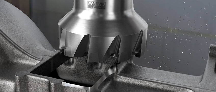

Específica para peças de alumínio de parede fina, este corpo da fresa pequeno (25–80 mm (0,98-3,15 pol.) de diâmetro) contendo pontas PCD soldadas não precisa de ajuste e permite altas taxas de avanço sem vibrações no corte.
Cada pastilha contém uma aresta de desbaste (no diâmetro externo) e uma aresta de acabamento (no diâmetro de faceamento). A área de trabalho funciona como uma fresa convencional e todas as arestas de desbaste têm o mesmo diâmetro e altura. A área de acabamento funciona como uma fresa M5B90 e é formada por arestas de corte em etapas radial e axial. Este posicionamento assegura um fresamento sem rebarbas e excelente acabamento superficial.

  • Específica para operações de fresamento em peças de alumínio com paredes finas, mas também permite usinar material com grande contato
  • Desbaste e acabamento em uma só ferramenta
  • Operações de acabamento direto com excepcional acabamento superficial
  • Usina peças automotivas de alumínio sem riscos, rebarbas ou lascamento
  • Flexível. Pode usinar posições diferentes na mesma peça
  • Altas faixas de avanço
  • Não requer ajuste
  • Vida útil da ferramenta superior comparado ao corpo da fresa convencional
  • Ecologicamente correta graças ao baixo consumo de refrigeração
Aplicação
  • Projetada e adaptada para peças automotivas de alumínio de parede fina, o corpo da fresa pequeno (25–80 mm (0,98-3,15 pol.) de diâmetro) contendo pontas PCD soldadas permite altas faixas de avanço sem vibrações no corte ou rebarbas
  • A profundidade de corte máxima é de 4,00 mm (0,157 pol.)
  • M5F90 é feita para funcionar com carcaças de caixa de engrenagem, alojamentos, todas as peças de alumínio automotivas com muito e pouco contato da fresa (aplicável em todas as peças de parede fina)
