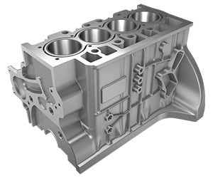

  • Otimizada para blocos de motor em ferro fundido ou alumínio projetados com camisas ou luvas em ferro fundido
  • Segmento industrial: Indústria automotiva
  • Máquinas: Máquinas de unidade central e linhas de transferência
