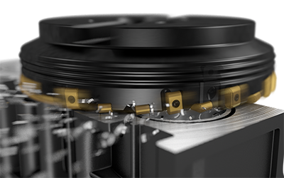

A CoroMill® 425 é um novo conceito de acabamento para faceamento de ferros fundidos, desenhada especificamente para a área automotiva.O sistema de ajuste preciso e confiável torna a CoroMill 425 o sistema mais fácil de usar no mercado. Ele tem oito arestas de corte e as mesmas pastilhas multiarestas são usadas tanto como pastilhas de corte quanto como pastilhas Wiper, montadas na mesma posição.
Benefícios
- Fácil de usar
- Oito arestas de corte
- Sistema de ajuste preciso e confiável
Aplicação
- Blocos de motores
- Cabeçotes
- Faceamento de acabamento de ferros fundidos
- Acabamento superficial na faixa de Ra<1 micrômetro e Rz<10 micrômetros, WT<10 micrômetros (em dados de corte recomendados), e Rmax <15 micrômetros
- Materiais: GCI, NCI, CGI
- Principais peças:
- Outras peças: alojamentos de eixo, bandejas de transporte de freio, cárters
Como superar desafios comuns
Indexação da pastilha demorada
As pastilhas Wiper são intercambiáveis ao mesmo tempo que as pastilhas de corte. O sistema patenteado de ajuste da pastilha proporciona um posicionamento da pastilha confiável e preciso. O sistema também permite ajustar a Wiper para cima e para baixo sem soltar o parafuso de fixação da cápsula.
Microlascamento ou rebarbas na saída
O desenho da pastilha com um ângulo de posição de 25° e chanfros otimizados diferentes ajuda a diminuir microlascamentos e formação de rebarbas.
Vida útil da ferramenta
As classes GC1010 (sem refrigeração) e K20W (com refrigeração) garantem uma vida útil da ferramenta melhor em material CGI. Pastilhas Wiper e de corte têm a mesma vida útil.
Área de aplicação ISO
Características técnicas
- Oito arestas de corte (quatro horizontais e Wiper, mais quatro verticais)
- Pastilha neutra IC17
- Raio da Wiper 1250 mm (49,21 pol.)
- Uma geometria (E-KL)
- Profundidade máxima de corte: 0,9 mm (0,035 pol.)
- fz: 0,1–0,3 mm (0,0039–0,0118 pol.)
- Classes: GC1010, GC1020, K20W, GC3220, GC3330
Ângulo de posição de 25° e chanfros otimizados diferentes para reduzir microlascamento em ferros fundidos.
Programa de produtos
Faixa de diâmetro | 100–254 mm (3,937–10,00 pol.) |
Ângulo de posição | 25° |
Acoplamento | Árvore* |
Passo | M e H |
Fresas versão direita e esquerda | Sim |
Métrico e polegada | Sim |
Wiper | Sim |
Refrigeração interna | Não** |
*Coromant Capto (HSK em pol.) pode ser pedido através de nosso serviço Tailor Made.
** Se for necessário, a refrigeração interna pode ser pedida através de nosso serviço Tailor Made.
Pastilhas Wiper ajustáveis
A CoroMill 425 foi desenhada para facilitar o ajuste das pastilhas Wiper. Você pode ajustar a pastilha Wiper para cima ou para baixo sem soltar o parafuso de fixação da cápsula.
Graças ao desenho, o sistema de ajuste é bastante estável e preciso. Entretanto, pode fazer com que o calço agarre-se no cassete.
A primeira volta da chave pode precisar de um esforço extra para liberar o calço do cassete.
