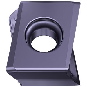

E-L30 (SSC 09)
E-L40 (SSC 13)
Geometria periférica retificada
  • Geometria de corte leve
  • A maior tolerância garante melhor qualidade das peças e maior vida útil da pastilha
  • Regula a formação e o escoamento de cavacos em materiais que formam cavacos longos e pastosos
  • Geometria otimizada para aplicações em aço inoxidável e ISO M
  • Boa segurança na aresta e usinagem sem problemas em longos balanços

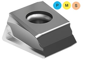

E-M40 (SSC 09) (ISO P, M, K, S)
E-M50 (SSC 13) (ISO P, M, S)
  • Geometria versátil para todos os tipos de materiais
  • Geometria preferencial para desbaste em aços inoxidáveis austeníticos
  • Aresta reforçada retificada para características de desgaste previsível e gradual
