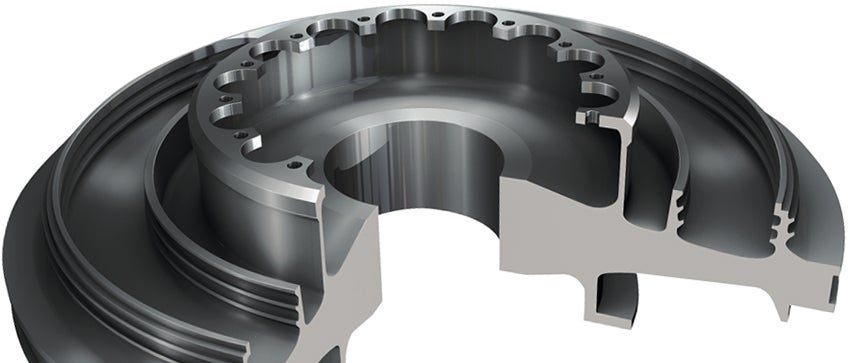

Lösningar för kostnadseffektiv kvalitetsbearbetning av turbinskivor till flygindustrin
Flygturbiner måste kunna tåla extrema variationer i temperatur och tryck. Därför tillverkas de av avancerade material, som nickelbaserade superlegeringar (t.ex. Inconel 718, Waspalloy och Udimet 720).
Nickelbaserade superlegeringar är utmärkta tack vare sin tålighet mot höga temperaturer och spänningar. Det är viktigt att tillämpa bästa praxis-strategier, eftersom dessa material är krävande att bearbeta.
