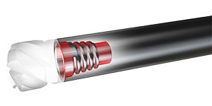

Fresas de ranurar CoroMill® Plura enterizas para fresado lateral de alto avance
El fresado lateral de alto avance es una estrategia muy efectiva para mecanizar materiales exigentes. El empañe radial reducido permite incrementar la velocidad, el avance y la profundidad de corte gracias a la reducción de la temperatura, el espesor de la viruta y las fuerzas radiales. CoroMill® Plura para fresado lateral con alto avance de titanio es una exclusiva solución para mecanizado en condiciones exigentes cuando la evacuación de la viruta y el control de la temperatura en la zona de corte son esenciales. Presenta un exclusivo impulsor de la refrigeración con ranuras de caudal de refrigerante patentadas, diseñadas para mejorar la dispersión de la temperatura.

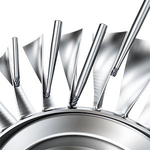

Semiacabado y acabado del álabe
Experimente nuestra extensa oferta de fresas de perfilado optimizadas para el mecanizado de blisks. Las herramientas son ideales para dar forma intrincada y ajustar con precisión las superficies del álabe, lo que garantiza un acabado de alta calidad.
CoroMill® Plura punta esférica
Primera elección para todas las operaciones de fresado de puntos, con gran flexibilidad en ángulo de inclinación y alcance.
Para operaciones de fresado de punta exigentes con desahogos y desbarbado de formas complejas.
CoroMill® Plura punta esférica cónica
Para operaciones de fresado de flanco o de punta en las que la accesibilidad supone un reto.
Para necesidades de superficies de alta productividad. La solución óptima para aumentar la productividad y reducir el tiempo de ciclo.
