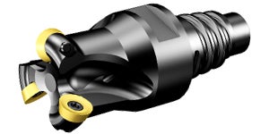

Fresa de perfilar versátil con plaquita redonda CoroMill® 600
El ángulo axial positivo y la acción de corte optimizada convierten a CoroMill® 600 en una fresa especialmente indicada para materiales termorresistentes.
La exclusiva solución iLock® proporciona un cambio de la plaquita sencillo y preciso, mayor fiabilidad y una vida útil considerablemente optimizada.
Más información sobre CoroMill® 600
