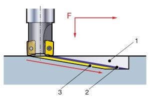

Mecanizado en rampa de dos ejes: lineal
Cómo aplicar mecanizado en rampaUn proceso de corte exigente
Durante la operación de mecanizado en rampa lineal se producen tres procesos de corte a la vez:
1) Mecanizado periférico con la plaquita principal.
2) Mecanizado del fondo con la plaquita principal.
3) Mecanizado del fondo con la plaquita de salida.
Las fuerzas de corte son tanto axiales como radiales.
También se ejerce tensión sobre la herramienta debido al ranurado, lo que significa que ae=Dc y la creación de grandes fuerzas radiales y virutas largas.
Recomendaciones de mecanizado
  • Reduzca el avance al 75% del valor normal.
  • Si se realiza la operación de ranurado directamente después del mecanizado en rampa, es importante continuar con un avance inferior, durante la distancia correspondiente al diámetro de la fresa, hasta que la plaquita de salida haya dejado de mecanizar.
  • Utilice líquido de corte para contribuir a la evacuación de la viruta.
  • Rebaje el radio de la herramienta para reducir el área de contacto.
  • El mecanizado en rampa lineal debería estar limitado a ranuras estrechas inferiores a 30 mm de ancho si el acceso para el mecanizado en rampa circular es limitado.

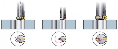

1. Selección del diámetro de la fresa para el tamaño del agujero
La selección del tamaño de la fresa es muy importante al utilizar fresas no centrales. El diámetro de la fresa garantiza que la plaquita mecaniza por encima de la línea central del agujero.
El diámetro de la fresa es demasiado pequeño y dejará un núcleo en el centro, como el trepanado. Esto no supone un problema en cortes grandes (arquetas) pero será necesario prever el apoyo del núcleo en el momento de su caída.
Si la fresa es demasiado grande, la plaquita no pasará por la línea central del agujero y se formará un tetón en el que quedará atascada la parte baja de la fresa.Agujero de diámetro máximo
  • El diámetro máximo del agujero, Dm, que se puede mecanizar en una espiral continua, es 2 x D3.
  • Realmente se trata de una operación de ranurado y dejará un tetón en el centro del agujero ciego.
  • El tetón se elimina avanzando hacia el centro para crear un fondo plano.
Máx. diámetro del agujero Dm
Diámetro de fresado del fondo plano
  • Para garantizar que no quede un tetón en el fondo de un agujero ciego, es necesario calcular el tamaño del radio de la plaquita.
  • Si la fresa es demasiado grande, no será posible eliminar el tetón avanzando hacia el centro.
Mín. diámetro del agujero Dm
Mínimo diámetro del agujero pasante
  • El diámetro mínimo que evita la colisión del cuerpo de la fresa debido al mecanizado sin corte central.
  • b es el solapamiento máximo permitido para mecanizado en «plunge» y es igual para el solapamiento máximo.
  • Para plaquitas redondas, b debe calcularse como b = 0.8 x iC
  • No se puede eliminar el tetón.
