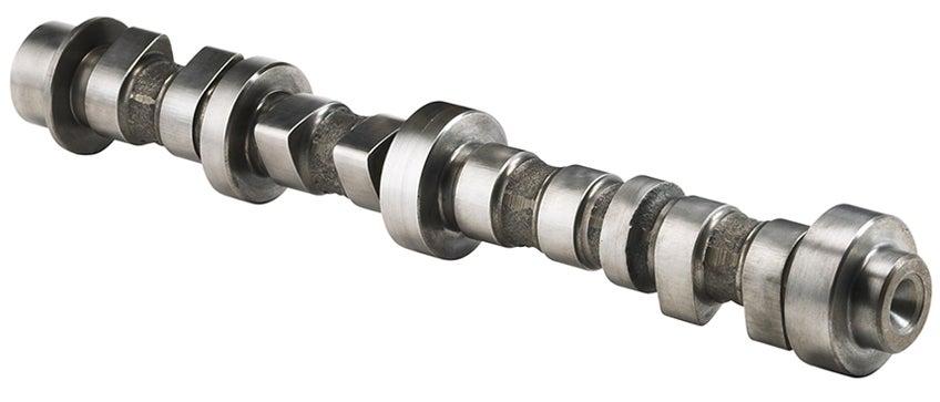

En un motor de combustión interna, el árbol de levas se emplea para gestionar el movimiento y la sincronización de las válvulas. Se compone de un eje con varios lóbulos, uno para cada válvula. Los lóbulos de la leva fuerzan la apertura de las válvulas presionándolas (o algún mecanismo intermedio) a medida que giran.

Los requisitos de los árboles de levas siguen las mismas tendencias que los cigüeñales. El foco está en el rendimiento, un menor consumo de combustible y menos emisiones. Para alcanzar el mejor rendimiento, use una solución de fresado de árboles de levas que permita mecanizar simultáneamente varias levas. Todas las fresas están disponibles en versión enteriza o de segmentos. Las plaquitas con calidades perfeccionadas, geometrías optimizadas y hasta ocho filos de corte resultan en una producción segura y de bajo coste.
Herramientas de fresado de árboles de levas M631
Herramientas de fresado de árboles de levas (fresado exterior)
- Diámetros a partir de 300–500 mm (11.81–19.68 pulgadas)
- Varios anchos
- Disco enterizo o solución de segmentos
- Variedad de montajes por segmento
- Varios acoplamientos para diferentes fabricantes de máquinas-herramientas
- Mecanizado simultaneo de varias levas
- Fresas tándem
