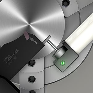

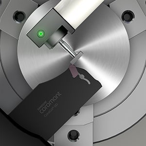

Upichování v ose Y na soustružnických centrech
Nástrojová sestava je často dlouhá a štíhlá, aby umožňovala dosah do prostoru mezi hlavním vřetenem a protivřetenem a upichování v blízkosti vřetena. Ve směru osy X je tudíž celá nástrojová sestava málo tuhá v porovnání s tím, působí-li zatížení v ose Y a řezná síla je orientovaná směrem do nástrojové sestavy a proti revolverové hlavě.
Konvenční uspořádání
Uspořádání pro upichování v ose Y
Délka nástroje se obvykle měří uvnitř stroje pomocí měřicí sondy. Při tomto uspořádání je při upichování délka nástroje směrodatná pro nastavení výšky do osy hrotů a je velmi důležité, aby nastavení výšky do osy hrotů bylo správné, zejména při upichování až do osy součásti.
Není-li dobře vidět na břit, je měřicí rovina také na nástroji. Rovina je umístěna:
u lůžka břitových destiček velikosti E, F, G a H (3 mm (0.118 inch)) 5±0.05 mm (0.197±0.002 inch) nad břitem
u lůžka břitových destiček velikosti J a K (4 mm (0.157 inch)) 5.5±0.05 mm (0.236±0.002 inch) nad břitem
Měření uvnitř stroje s pomocí měřící sondy
