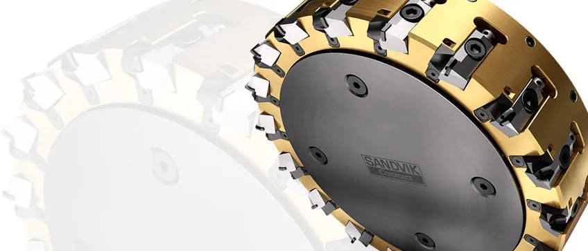

M5R90 jest narzędziem pierwszego wyboru do zgrubnego i półwykończeniowego frezowania walcowo-czołowego aluminiowych podzespołów dla przemysłu motoryzacyjnego, takich jak głowice i bloki cylindrów oraz obudowy przekładni.
Wkładki do frezu mają możliwość regulacji, a maksymalna głębokość skrawania wynosi 8 mm (0.315 cala) przy promieniu 0.4 lub 0.8 mm (0.016 lub 0.031 cala) zależnym od zastosowanej wkładki.
Frez nadaje się zarówno do obróbki zgrubnej, jak i do wykończeniowej, podczas której można uzyskać chropowatość powierzchni 4Rz lub lepszą. W przypadku gdy wymagania dotyczące chropowatości lub falistości powierzchni są wyższe, lepszym wyborem jest frez M5B90.
Cechy i korzyści
  • Korpus frezu wykonywany jest ze specjalnego stopu aluminium, dzięki czemu jest lekki i bardzo wytrzymały
  • Duża gęstość korpusu frezu pozwala utrzymać wyważenie przy 10 000 obr./min w klasie G2.5. Dzięki temu można wykonywać obróbkę z wysokimi prędkościami bez uszkadzania wrzeciona obrabiarki
  • Końcówki z PCD są wlutowane w stalową wkładkę, dzięki czemu możliwa jest regulacja osiowa
  • Końcówki z PCD można doszlifowywać nawet trzykrotnie, dzięki czemu można zwiększyć trwałość narzędzia
  • Dostępne jest kilka geometrii krawędzi skrawających
Zastosowania
  • Obróbka zgrubna i półwykończeniowa aluminium i stopów metali nieżelaznych
  • Zakres średnic frezu 63- 250 mm (2.48–84 cala)
  • Wkładki z PCD dostępne są w czterech różnych geometriach krawędzi skrawającej. W zależności od zastosowanej wkładki frez umożliwia skrawanie z głębokością do maks.8 mm (0.315 cala) przy promieniu 0.4 lub 0.8 mm (0.016 lub 0.031 cala)
