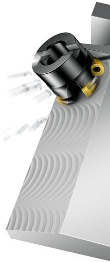

Hrubování rombického hranolu
Velice často používanou metodou při hrubování rombického hranolu (klence lopatky) je přímý vstup frézy do obráběné součásti. Tato metoda však neumožňuje optimalizaci životnosti nástrojů a produktivity. Námi doporučovanou metodou je narolování do řezu ve směru odpovídajícím souslednému frézování a udržování frézy v nepřetržitém záběru. Tento způsob umožňuje zvýšení rychlosti posuvu a prodloužení životnosti nástroje.
Ideální nástroj pro hrubovací a polodokončovací operace při tvarovém obrábění představuje fréza CoroMill 600. Optimalizovaná konstrukce těla nástroje, specializované nástrojové třídy a geometrie a patentovaný systém iLock™ z ní činí skutečně nekompromisní prostředek pro obrábění proudnicového tvaru a klence lopatky.

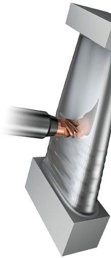

Proudnicový tvar
Pro dosažení maximální účinnosti turbíny využívá moderní konstrukce lopatek složité geometrické tvary jejich povrchu. Obrábění takových tvarů proto vyžaduje pečlivou volbu strategie obrábění.
Společnost Sandvik Coromant má ve své nabídce nejenom vysoce kvalitní frézy pro hrubování, polodokončování i dokončování proudnicového tvaru lopatky, včetně fréz CoroMill 600, CoroMill 300, CoroMill 316 a CoroMill Plura, ale poskytuje také příslušné know-how.

CoroMill 600 je moderní inovativní fréza – její zcela nová konstrukce využívá unikátní, v současnosti nejvyspělejší společnou platformu nástrojových prvků. Tato fréza s kruhovými břitovými destičkami, vyvinutá pro hrubování a polodokončování lopatek turbín energetických zařízení, umožňuje zcela nový přístup k řešení složitých problémů spojených s obráběním lopatek.
Tato nová koncepce využívá čtyři zcela nové konstrukční prvky:
- rozhraní pro upínání břitové destičky - tento faktor nedávno získal nový, mnohem zásadnější význam, protože se z hlediska dostupných možností zvýšil jeho vliv. Zavedením koncepce iLock u obráběcích nástrojů s vyměnitelnými břitovými destičkami, se podařilo dosáhnout absolutně přesného uchycení destiček v nástrojovém držáku/tělese frézy. I s nasazenými rukavicemi lze břitové destičky při jejich otáčení nebo výměnách snadněji ustavit do správné polohy. Důkladně propracovaná konstrukční řešení s přesně do sebe zapadajícími stabilizačními kolejničkami a drážkami s optimálním tvarem a velikostí, mělo dalekosáhlý dopad na stabilitu břitu, přesnost, bezpečnost a spolehlivost, i na manipulaci s nástrojem. V souvislosti s tím již nadále není ustavení břitových destiček frézy CoroMill 600 při jejich otáčení/výměnách závislé na bočních opěrných plochách v lůžku destičky. Vzniká tak volný prostor pro to, aby břitové destičky mohly být opatřeny zcela novými, optimalizovanými typy geometrií, o jakých v minulosti vůbec nebylo možné uvažovat. Otevřela se tak cesta pro zcela nové vize pokud jde o průběh záběru, změny geometrie břitu podél řezné hrany, optimalizaci rychlosti posuvu atd.
- tělo frézy CoroMill 600 má zcela novou konstrukci optimalizovanou s ohledem frézování zakřivených ploch, takových, s jakými se lze setkat při 4 a 5-ti osém frézování lopatek turbín. Tvar a podbroušení těla frézy body umožňuje optimalizaci s ohledem na možnou dráhu nástroje, zvýšení bezpečnosti obrábění a zlepšené odvádění třísek. Díky nerovnoměrné zubové rozteči dochází k potlačení sklonů ke vzniku vibrací na minimum.
- nové geometrie břitových destiček vyvinuté pro frézy CoroMill 600 svým určením pokrývají širokou oblast od lehkých řezů a po středně náročné obrábění. Při výrobě přímo lisovaných břitových destiček jsou využívány nejmodernější výrobní procesy. Funkční a výkonnostní parametry břitových destiček pro lehký řez jsou stejně dobré a často i lepší, než u odpovídajících broušených destiček s podobnou geometrií. Tyto břitové destičky mají ostré, pozitivní, zároveň však odolné řezné hrany s mikrogeometrií optimalizovanou pro obrábění různých lopatkových materiálů.
- zcela nové nástrojové třídy vytvořené pro nástroje řady CoroMill 600. Zcela nová třída s CVD povlakem vyvinutá a optimalizovaná speciálně pro frézování lopatek turbín umožnila zvýšení výkonnosti při obrábění celé řady lopatek vyráběných z martenzitických korozivzdorných ocelí. Tato nová třída využívá zcela novou kombinaci základního substrátu, povlaku a používaných výrobních postupů. Alternativně jsou k dispozici moderní třídy břitových destiček s CVD a PVD povlakem, které představují prověřená a zavedená řešení pro obrábění ostatních typů používaných lopatkových materiálů.
- frézy CoroMill 600 jsou přizpůsobeny pro použití vysokotlakého přívodu řezné kapaliny, stlačeného vzduchu nebo vybavení umožňujícího minimální lubrikaci. Všechna lůžka břitových destiček jsou připravena pro použití standardního systému HP s volitelnými tryskami zaručujícími zlepšené utváření třísek díky přesnému nasměrování proudu řezné kapaliny. Řezná kapalina vytváří hydraulický klín usnadňující obrábění problematických materiálů a při použití stlačeného vzduchu dochází ke zlepšení toku třísek a jejich odvádění, které při frézování lopatek, kdy řezné rychlosti jsou relativně nízké, představuje klíčový faktor.

Obrábění proudnicového tvaru lopatky
Vyžaduje správný výběr nástrojů pro polodokončovací a dokončovací obrábění profilu lopatky. Jejich volba závisí na velikosti lopatky, obráběcím stroji a použité metodě. Z hlediska dosažení optimálních výsledků, je při volbě nástroje zapotřebí zohlednit množství odebíraného materiálu a výsledný reliéf vznikající na obrobené ploše. Vynikajícím nástrojem pro pětiosé tvarové obrábění je fréza CoroMill 300 s kruhovými břitovými destičkami, která při polodokončování může nabídnout dostatečně velkou pracovní vůli, lehký řez a sortiment s širokými možnostmi volby. V provedení se zvláště malou zubovou roztečí umožňuje polodokončovací frézování s vysokými rychlostmi posuvu s minimálními, pokud vůbec nějakými, sklony ke vzniku vibrací. Optimálních funkčních a výkonnostních parametrů lze dosáhnout prostřednictvím volby různých geometrií břitových destiček o velikosti IC 12 nebo 8 mm, jakož i průměru a zubové rozteče fréz.
Tvarové obrábění při polodokončování a dokončování proudnicového tvaru lopatky jsou operace prováděné pomocí monolitních karbidových stopkových fréz CoroMill Plura nebo fréz CoroMill 316 s výměnnými frézovacími hlavicemi. Polodokončovací operace mají významný vliv na konečnou kvalitu obrobené plochy dosahovanou při obrábění na čisto. Cílem by mělo být dosažení velice stejnoměrného a souvislého přídavku na dokončování, pokud je to nutné, během dvou polodokončovacích operací. Dalším faktorem ovlivňujícím výslednou kvalitu jsou sklony k vibracím, na které může mít vliv šířka záběru frézy, rychlost posuvu, vstup do záběru spolu s dráhou nástroje a průběh záběru použité frézy.
Program CoroMill Plura nabízí ucelenou řadu moderních monolitních karbidových stopkových fréz, pro kterou jsou k dispozici pokročilé nástrojové třídy pro obrábění všech typů materiálů. Při vývoji geometrií byly zohledněny požadavky současného frézování na moderních obráběcích strojích. Hloubka drážky je proměnná a je přizpůsobená prováděným řezům tak, aby při obrábění lopatek byla zajištěna maximální tuhost jádra a vznikl dostatečný prostor pro účinné odvádění třísek.
