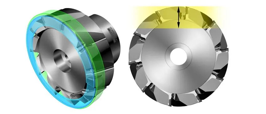

Każda płytka posiada zarówno ostrze do obróbki zgrubnej (na obwodzie) i ostrze do obróbki wykończeniowej (od strony czołowej). Obszar do obróbki zgrubnej działa jak tradycyjny frez, a wszystkie ostrza do obróbki zgrubnej są na tej samej średnicy i wysokości. Obszar obróbki wykończeniowej wykonuje obróbkę w ten sam sposób jak w przypadku frezu M5B90 – znajdują się w nim krawędzie skrawające o zmieniającej się stopniowo średnicy i wysokości. To ustawienie gwarantuje brak zadziorów i bardzo niską chropowatość powierzchni.
Niebieski = obróbka wykończeniowa
Zielony = obróbka zgrubna
Żółty = liczba ostrzy zazębionych z materiałem przedmiotu

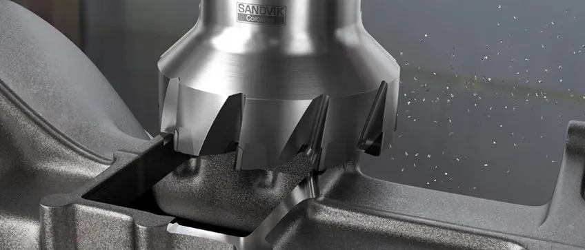

  • Przeznaczony i przystosowany do obróbki cienkościennych przedmiotów aluminiowych dla przemysłu motoryzacyjnego. Mały korpus frezu (średnica 25–80 mm (0.98-3.15 cala)), z wlutowanymi końcówkami z PCD, umożliwia frezowanie z wysokimi posuwami bez drgań.
  • Maksymalna głębokość skrawania wynosi 4.00 mm (0.157 cala)
  • Frez M5F90 jest przeznaczony do obróbki obudów skrzyń biegów, innych obudów, a także wszystkich aluminiowych części dla branży motoryzacyjnej, przy małej lub dużej szerokości frezowania (można stosować do części cienkościennych)
