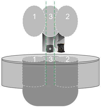

  • Evite una gran superposición que permita que las virutas se caigan de los canales de las virutas
  • Taladrar agujeros sólidos primero (1 y 2)
  • Se recomienda ajustar la distancia entre orificios de modo que la plaquita central permanezca en pleno acoplamiento
  • Orificios palmeados (3): Utilice datos de corte muy bajos con entrada suave
  • Hundimiento del borde, asegúrese de que el 70% del diámetro de las brocas esté en acoplamiento
