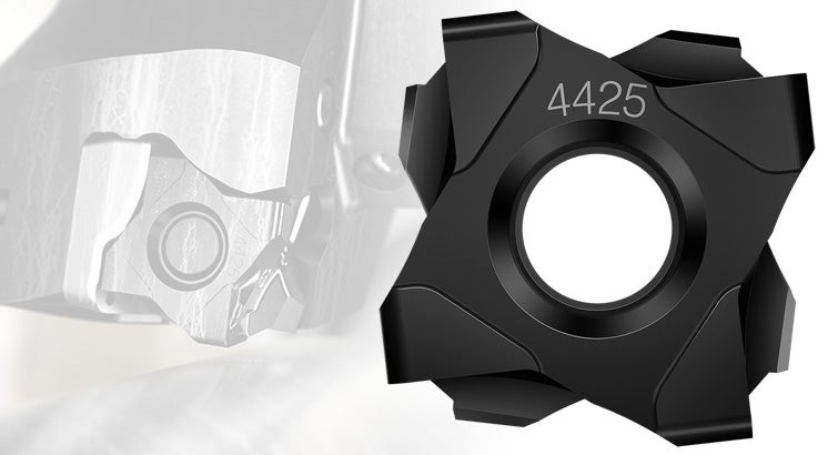

Sekiz kenarlı kesici uçlar
Kaliteler: GC4425, GC4415 Geometriler: -L4, -M5, -M5W Kesici uç şekli: 80 derece köşe
Sekiz kenarlı yetenek
CoroTurn 300®'ün sekiz kenarlı kesici uçları öngörülebilir performans ve aşınma için iyi bir ısı dönüşümünü sağlar. Daha çok kenar daha az kesici uç demektir, bu da tornalamada stoğun daha iyi kontrol edebilmesi anlamına gelir. Geometriler kendi ilgili uygulama alanlarında üstün talaş kırma için tasarlanmıştır. Son, ancak diğerleri kadar önemli bir konu da, sekiz kenarlı kesici uç tasarımı her kenar için daha az karbür demektir, bu da geri dönüştürülecek ve atılacak daha az malzeme anlamına gelir. Sizin için ve çevre için en iyisi.

Yeni nesil çelik tornalama kaliteleri
Çelik tornalama genellikle işleme stratejinizin sürekli olarak rafine edilmesi anlamına gelir. GC4425 ve GC4415 kaliteleri ile kullanılabilen yeni bütünüyle siyah CoroTurn® 300 kesici uçlar, kenar çizgisi güvenliğinde önemli bir artış sağlar. Aşınma direnci ve tokluğun benzersiz kombinasyonu, performansı yeni bir seviyeye taşır.
