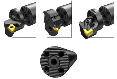

Hvis du arbejder med en kombination af skærhoveder og vibrationsdæmpede Silent Tools-udborestænger, kan du let blot skifte hovedet, hvis der sker skade på skærlejet.
Der er et omfattende program på cirka 500 forskellige skærhoveder til rådighed til almindelig drejning, af- og sporstikning og gevinddrejning, inklusive Quick Change QS i diameter 32 og 80 mm (1.26 og 3.15 tomme). Der findes også et applikationstilpasset program af CoroTurn HP skærhoveder.
En kombination af skærhoveder og vibrationsdæmpede Silent Tools udborestænger giver stor fleksibilitet, med skærhoveder til forskellige applikationer.
Store cylindriske udborestænger leveres med flere forskellige koblinger, som f.eks. Coromant Capto- og Quick Change-koblingsenheder.
CoroTurn® SL
Quick Change QS

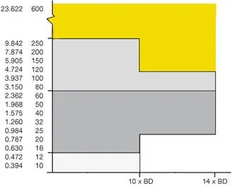

Tabellen nedenfor viser det maks. anbefalede udhæng for forskellige stangtyper.
Den statiske stivhed i en hårdmetalforstærket stang forbedres cirka 2,5 gange sammenlignet med en stålstang med samme udhæng.
Der findes forskellige dæmpningssystemer til forskellige udhængslængder:
Stangtype
DrejningSporstikningGevinddrejning
Udborestænger i stål
4 x BD3 x BD3 x BD
Udborestænger i hårdmetal
6 x BD5 x BD5 x BD
Vibrationsdæmpede udborestænger
i stål
10 x BD5 x BD5 x BD*
Hårdmetalforstærkede
vibrationsdæmpede udborestænger
14 x BD7 x BD7 x BD
______________________________________________________________
* 570-4C stænger
Vælg udborestangmateriale, der passer til længde-/diameterforholdet. En hårdmetalstang har en større statisk stivhed end en stålstang, og det er grunden til at der er mulighed for et større udhæng.
Som vist i diagrammet kan følgende materialer til udborestænger vælges, således at de passer til længde-/diameter-forholdet.
Gevinddrejning og sporstikning giver større radiale skærekræfter end drejning, hvilket berænser det anbefalede, maksimale udhæng. En dæmpningsmekanisme øger den dynamiske stivhed og muliggør endnu større udhæng.
1 = solid stålstang
2 = hårdmetalstænger
3 = steel dampened, short
version 4–7 x BD
4 = steel dampened, long
version 7–10 x BD
5 = hårdmetalforstærket
vibrationsdæmpet udborestang
10–12 x BD &
12–14 x BD

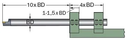

En stabil fastspænding og en korrekt centerhøjde er to vigtige faktorer for at opnå de rigtige dimensionstolerancer og den rigitge overfladekvalitet på din komponent. Fastspænd den cylindriske udborestang i en delt bøsningsholder for at opnå det maksimale kontaktareal. Med EasyFix-bøsninger opnår du den mest stabile fastspænding og præcise centerhøjdepositionering. Centerhøjden påvirker både spånvinklen og skærekraften på værktøjet.
Den anbefalede fastspændingstolerance er ISO H7, og vi anbefaler også brugen af splitbøsningsmateriale med en hårdhed på minimum 45 HRC for at undgå permanent deformation. Brug aldrig skruer i direkte kontakt med stangens skaft, da de kan beskadige stangen.
Når der bearbejdes med lange udhæng, kan en korrekt fastspænding ikke overvurderes.
Udborestænger – generelt
  • En overfladefinish på ~1 μm er nødvendig for at sikre tilstrækkelig fastspændingskontakt
  • Anbefalet fastspændingslængde er 4 × BD. Vi anbefaler, at man, hvis det er muligt bruger en fastspændingslængde på 6 × BD til udborestænger over 200 mm (7.87 tomme)
  • Cylindriske udborestænger i delte bøsninger. Anbefalet fastspændingstolerance er ISO H7
  • Splitbøsningsmateriale, minimum 45 HRC for at undgå permanent deformation
  • Hvis der er tale om en stor stang, så brug et dobbelt lejedæksel
  • For at opnå den bedste fastspændingsstabilitet skal du bruge en delt udborestangsholder
Lad komponentens design og dimensioner afgøre diameter og længde på udborestangen. Til opnåelse af den mest stabile fastspænding er Coromant Capto-koblingen eller delte bøsninger førstevalg. Hullets diameter og den længde, der er nødvendig for at nå bunden, fastlægger, hvilken type udborestang du skal bruge.

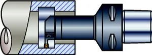

Fastspænding af Silent Tools-stænger
Som følge af designet af revolveren i en CNC-drejebænk, eller fleksibiliteten i en multitask-maskine, sker der normalt en reduktion af stivheden. Små revolverbredder reducerer forholdet mellem fastspændingslængden og stangdiameteren på store cylindriske udborestænger, og reducerer som følge heraf opspændingens stabilitet.
Coromant Capto-koblingen kan også være en løsning på en revolverdrejebænk. Det minimerer behovet for lange bøsninger, og resulterer i en stabil opspænding med ekstra quick-change-fordele.

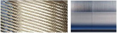

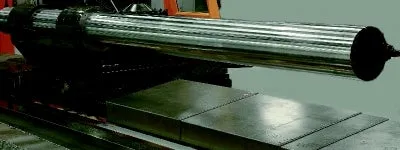

Betydningen af en korrekt fastspænding må ikke undervurderes. Billederne
viser overfladekvalitet med 1) forkert fastspænding og 2) fastspænding med delt holder.

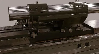

Fladvangedrejebænke
Sammenlignet med revolverdrejebænke er en fladvangedrejebænk med en værktøjsholder ofte stivere og mere stabil, og kan holde større og længere udborestænger. Maskinens begrænsning kan i dette tilfælde være værktøjsholderen, maskinens størrelse og stivheden i designet.
Stabiliteten i maskinens slæder og føringslister er vigtige faktorer for at opnå gode resultater, når der skal holdes Silent Tools-udborestænger med lange udhæng. For at opnå de bedste resultater skal fastspændingen af værktøjsholderen ske med store føringslister designet med krydslisterne bredt langt ud, lig med eller bredere end fastspændingslængden, 4 x BD. Husk, at vægten øges dramatisk, når stangens størrelse øges:
  • Diameter 100 mm (3.94 tomme) = 88 kg (194.0 lb)
  • Diameter 120 mm (4.72 tomme) = 140 kg (308.7 lb)
Det bedste værktøjsholderdesign er en A-ramme, hvor stangen monteres direkte over og ind imellem maskinens slæder.
Når udborestangen skal nå den bedste ydelse, er kontakt, design og måltolerance mellem værktøj og værktøjsholder vigtige faktorer. Den bedste stabilitet opnås med en holder, der omslutter stangen helt. En stangholder af V-typen og en cylindrisk holder med skruer anbefales ikke.
Delt holder til 300 mm (11.81 tomme) stangdiameter. Afstanden mellem krydsslæderne er 1.200 mm (47.24 tomme) (4 x BD).

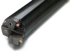

Dæmpet, 300 mm CoroTurn SL quick change-udborestang med udhæng 10 x BD.

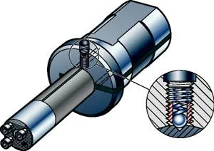

Kølevæsken kan tilføres gennem bagenden af udborestangen ved hjælp af almindelige konnektorer med British Standard Pipe (BSP)-gevindfittings. Sandvik Coromants vibrationsdæmpede udborestænger er udstyret med kølevæskeindgangshul med gevind.

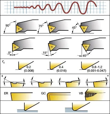

Faktorer, der har indvirkning på vibration
Sådan minimerer du tendenserne til vibration:
  • Brug en stor indgrebsvinkel og en positiv spånvinkel
  • Brug små næseradier og spidsvinkler
  • Brug en positiv makrogeometri
  • kontrollér slidmønsteret og ER-behandlingen på mikrogeometrien
  • Spåndybden bør være større end næseradiussen.
Mindre radial kraft giver mindre radial nedbøjning og færre problemer med vibration. For at opnå de bedste resultater skal du bruge en radial spåndybde, der er større end næseradiussen, når du bruger en 90° indgrebsvinkel (0° hovedvinkel). Hvis den radiale spåndybde er mindre, vil en 45° indgrebsvinkel give dig tilsvarende resultater.
Vibration tendency
Indgrebsvinkel
Hovedvinkel
Næseradius og spidsvinkel mm (tomme)
Makrogeometri
Mikrogeometri
Spåndybde i forhold til næseradius

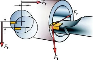

Vær opmærksom på, at en omdirigering af kræfter kan reducere nedbøjning:
  • En indgrebsvinkel så tæt på 90° som muligt (hovedvinkel 0°) vil maksimere den del af tilspændingskraften, der kommer tilbage fra emnet i aksial retning. En kraft i den aksiale retning vil resultere i mindre værktøjsnedbøjning end tilsvarende kræfter i radial retning.
  • Ved indvendig drejning bør indgrebsvinklen aldrig være mindre end 75° (hovedvinkel 15°).
  • Jo mere positiv spånvinklen er, jo færre skærekræfter kræves der til bearbejdning af komponenten. Færre skærekræfter betyder mindre nedbøjning.
  • Mindre kraft i radial retning giver mindre radial nedbøjning
Kraftens retning: Primært aksial
Kraftens retning: Både aksial og radial
En negativ spånvinkel øger skærekræfterne
En positiv spånvinkel giver færre skærekræfter
F
t
= tangentielle kræfter og Fr = radiale kræfter

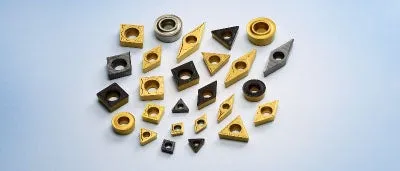

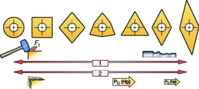

Vælg en skærform ud fra de adgangsforhold for indgrebsvinklen, som kræves af værktøjet. En tommelfingerregel er altid at vælge den mindst mulige næseradius for at reducere vibrationstendenserne. Når det drejer sig om spidsvinkel, kan man vælge mellem to veje:
  • En lille skærspidsvinkel forbedrer værktøjets stabilitet, giver god frigang til en bagflade, og små variationer i spånarealet, hvis værktøjet begynder at vibrere i radial retning.
  • En stor skærspidsvinkel giver skærstyrke og -pålidelighed, men kræver større bearbejdningseffekt, da der er en større skærkant i indgreb
Positive geometrier
Positive geometrier og positive spånvinkler genererer færre skærekræfter og mindre nedbøjning af værktøjet. Vælg derfor den mest positive geometri du kan, med en spånbryder der egner sig til dine skæredata. Det kan forringe slidstyrken og skærkantstyrken noget, og også spånkontrollen, så vibrationskontrol er altid en balance.

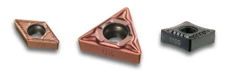

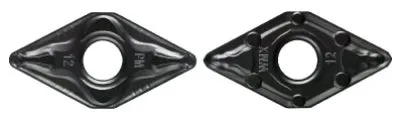

Wiperskær
Wiperskær er normalt ikke førstevalg, når det drejer sig om at undgå vibration, da de øgede skærekræfter og den radiale nedbøjning er vanskelige at klare. Men under meget stabile forhold kan wiperskær levere virkelige fordele mht. overfladekvalitet og højere skæredata.

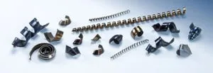

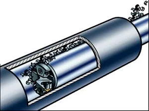

Spånafgang
For at opnå den bedste spånafgang skal du bruge en værktøjsholder med integreret kølevæske og en skærgeometri, der giver korte og spiralformede spåner. Hvis du oplever en dårlig spånafgang, skal du prøve at øge kølevæskeflowet, ændre skærgeometrien eller øge skærehastigheden for at få kortere spåner.
Et andet alternativ er at overveje en alternativ værktøjsrute. Upside-down
-skærenheder giver faktisk mulighed for en bedre spånafgang.
Sørg for, at der er plads nok til spånerne mellem stang og hul. Ellers kan værktøjet presse spånerne ind på overfladen og også beskadige værktøjskroppen.

Almindelig opspænding
Når du bruger stangen konventionelt, genereres der skærekræfter, der skubber skæret nedad.
Alternativ opspænding
Når du bruger stangen på hovedet, ændres skærekræfternes retning, og det forbedrer stabiliteten. Det kan også forbedre spånafgangen. Denne metode kræver omhyggelige overvejelser, selv ved små diametre. Hvis skærekraften reduceres til 0 ved afbrudt spån, vil stangen støde mod emnet i drejeretningen og modtage en større skærekraft, der kan beskadige både værktøj og komponent.

Resumé: Sådan undgår du vibration
Øg den statiske stivhed
  • Kontrollér fastspænding og opspænding
  • Brug Coromant Capto eller en delt holder
  • Minimum værktøjsudhæng og maksimal diameter
  • Materialeforstærkning (udborestænger)
Øg den dynamiske stivhed
  • Lille skærspidsvinkel
  • Brug vibrationsdæmpede værktøjer
  • Så lav vægt som muligt foran det skærende værktøj
Reducer skærekræfterne
  • Brug en positiv skærevinkel
  • Brug en positiv skærgeometri med lille ER
Undgå nedbøjning
  • Lav skærekraftens retning om fra radial til aksial
  • Indgrebsvinkel tæt på 90° (hovedvinkel 0°)
  • Spåndybden større end næseradius
Muliggør spånkontrol
  • Øg kølevæskeflowet
  • Frigang mellem værktøj og emne
  • Kontrollér, at alle spåner er fjernet

Sørg for ikke at overbelaste den vibrationsdæmpede udborestang. Den maksimale belastning er angivet på produkterne, og du kan også bruge lommeregnere, som du kan finde på www.sandvik.coromant.com/calculators til at finde den maksimale belastning.
