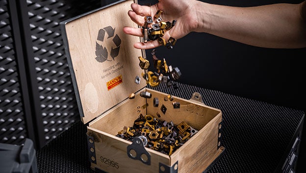

Har I brug for en kasse til jeres pindfræsere, skær, borebits eller andre hårdmetalværktøjer? Hvis du er registreret bruger, kan du nemt bestilte en genbrugskasse online.
91617 - Indsamlingskasse (gul)
92995 - Transportboks til solide hårdmetalværktøjer og skær
