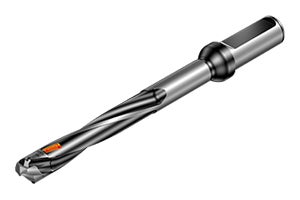

CoroDrill 870
Vrták s výměnnou vrtací hlavicí CoroDrill® 870 šetří čas, zvyšuje produktivitu a snižuje náklady na vyvrtanou díru. CoroDrill 870 je navržen tak, aby vyhovoval vašim potřebám a díky široké nabídce průměrů, provedení stupňů a délek umožňoval optimalizaci použití pro výrobu děr s tolerancemi v rozmezí H9–H10.
