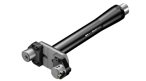

CoroBore® 826 se systémem Silent Tools™
  • Sady montážních dílů obsahují můstkovou tyč, hlavu pro jemné vyvrtávání a kazety. Pro použití v kombinaci s adaptéry Silent Tools™ optimalizovanými pro vyvrtávání
  • Rozsah průměrů: 154-307 mm (6.063-12.087 inch)

Jemné vyvrtávání s pomocí nástrojů Silent Tools™
Zlepšení výkonnosti a zvýšení produktivity je dosaženo díky uložení tlumícího mechanismu Silent Tools™ blíže k břitu a hliníkové hlavě pro jemné vyvrtávání se zkrácenou délkou.
