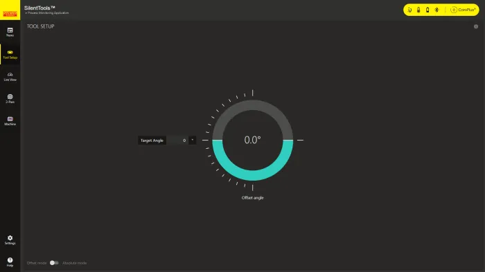

Wskaźnik wysokości osi Silent Tools™ Plus pomaga operatorowi szybciej i z większą dokładnością skonfigurować narzędzie.

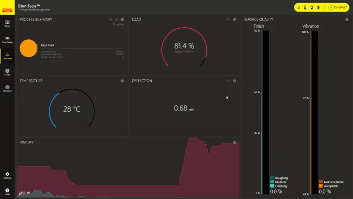

Przy skrawaniu długim, smukłym wytaczakiem, widoczne zginanie wytaczaka może wydawać się zbyt duże i łatwo jest zmniejszyć parametry skrawania, czego skutkiem jest wydłużenie czasu jednostkowego.
Wiedząc, jakie jest rzeczywiste obciążenie, zawsze można mieć pewność, że mieści się w dopuszczalnym zakresie obciążenia narzędzia, co pozwala utrzymać, a nawet zwiększyć wydajność skrawania, produktywność i zmniejszyć koszty.

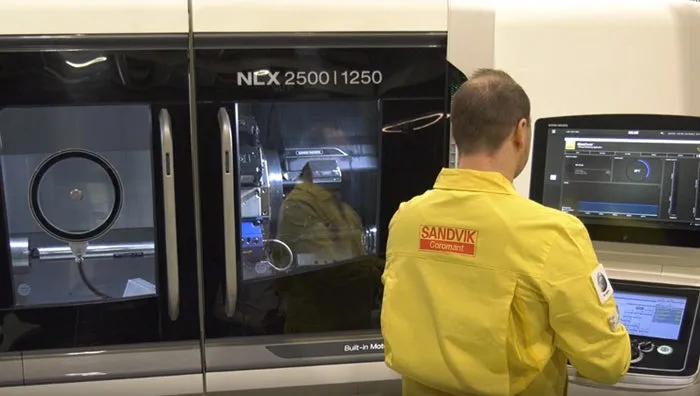

Silent Tools™ Plus zapewnia automatyczną ochronę przed obciążeniem, drganiami, ugięciem i temperaturą na obrabiarkach wyposażonych w oprogramowanie CoroPlus® connected. Czujnik skrawania w przypadku wykrycia problemów i odchyłek, za pośrednictwem złącza obrabiarki szybko inscewuje czynności łagodzące.
Podejmowane na podstawie danych i automatyczne decyzje zapewniają jakość i pozwalają ograniczyć liczbę odpadów, takich jak wybraki, oraz potrzebę powtórnej obróbki. Automatyzacja zmniejsza zależność od operatora, zwalniając czas pracy operatora i uruchamiając operacje nieobsługiwające.

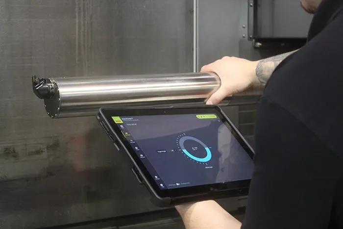

Funkcja ustawiania wysokości w osi pokazuje poziom krawędzi skrawającej. W ten sposób operatorzy mogą szybko i łatwo ustawić ustawienie płytki w osi na właściwym poziomie. Rezultatem jest lepsza wydajność obróbki i większa trwałość płytki.

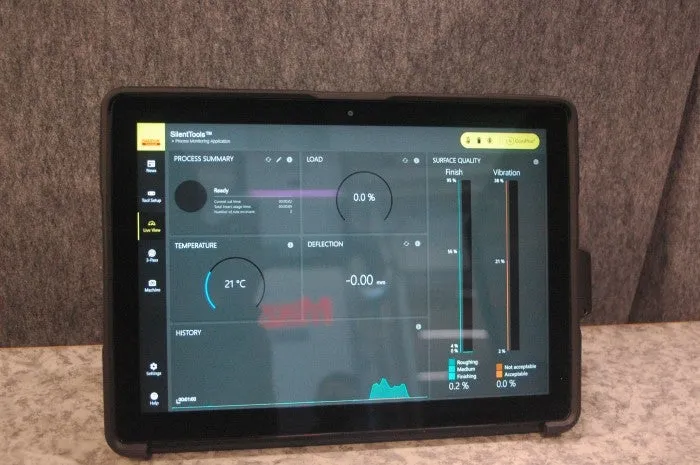

Wiedza o tym, co dzieje się wewnątrz przedmiotu stanowi wyzwanie podczas toczenia wewnętrznego smukłych przedmiotów. Dzięki wyświetlaniu na tablicy wskaźników o tym, czy dane narzędzie jest skrawające, czy nie, operator może z łatwością zrozumieć przebieg obróbki. W ten sposób można skrócić czas, w którym obrabiarka pracuje bez narzędzia.
Czujniki drgań Silent Tools™ Plus wyłaczają problemy z obróbką na wczesnym etapie, co pomaga w podejmowaniu czynności w codziennej pracy.
Temperatura układu tłumienia drgań jest wyświetlana na tablicy wskaźników Silent Tools™ Plus, co umożliwia operatorom monitorowanie, czy system nie został uszkodzony na skutek wysokiej temperatury.

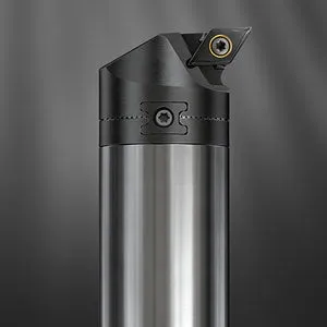

Nowe, szybkowymienne złącze między adapterem a głowicą skrawającą zostało opracowane tak, aby ułatwić obsługę i zoptymalizować wykorzystanie obrabiarki. Frezy te umożliwiają szybką i dokładną wymianę głowicy.
Zestaw adapterów z tłumieniem drgań Silent Tools™ Plus z wbudowanym złączem i wymaganym osprzętem. Dwuletnia gwarancja dotyczy adapterów z tłumieniem drgań i podzespołów elektronicznych.

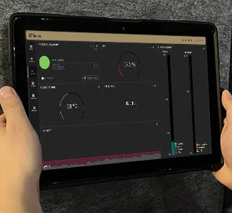

Tablet umożliwia podejmowanie decyzji na podstawie danych opartych na informacjach w czasie rzeczywistym.

- WIZUALIZACJA OBCIĄŻENIA
- WIZUALIZACJA UGIĘCIA
