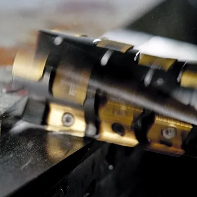

T-Max® long edge
Frezy o długiej krawędzi do obróbki wykończeniowej
Wysokiej jakości wykończenie powierzchni
Konstrukcja frezu i płytki została zoptymalizowana pod kątem obróbki wykończeniowej cechującej się wysokimi wymogami odnośnie jakości powierzchni.
Stabilność procesów obróbki
Bardzo precyzyjne szlifowane płytki i zakresy tolerancji dla korpusu frezu dają w rezultacie powtarzalne wyniki i wysoką jakość przedmiotu obrabianego.
Elastyczność i stabilność
Frezy są dostępne wraz ze złączem Coromant Capto®, które daje dobrą stabilność i elastyczność modułowego systemu narzędziowego.
Obszar zastosowania
  • Obróbka wykończeniowa
  • Obróbka zewnętrzna i wewnętrzna
  • Pracuje na sucho i z chłodziwem
  • ae od 0,5 do 1,5 mm (maks.) ae 1,0 mm zalecaneae 1,5 mm do obróbki wstępnej
  • Zalecana wartość hex=od 0,05 do 0,1 mm Konieczne jest dokładne obliczenie fz (w zależności od DC i ae)
  • Ra średnio od 0,6 do 1,2 µm
  • Stal
  • Stal nierdzewna
  • Żeliwo
  • Materiały nieżelazne
  • Superstopy żaroodporne
  • Stal hartowana
