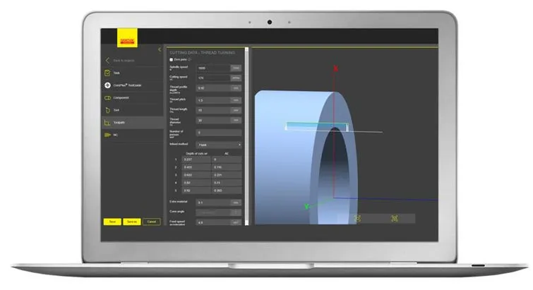

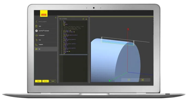

Oprogramowanie CoroPlus® Tool Path do toczenia gwintów oferuje wsparcie programistyczne podczas toczenia gwintów zewnętrznych i wewnętrznych. Oprogramowanie generuje kod NC na podstawie parametrów skrawania w celu zapewnienia prawidłowej liczby przejść przy równomiernym rozłożeniu sił, dzięki czemu uzyskuje się optymalną produktywność, trwałość narzędzia i bezpieczeństwo procesu.
Oprogramowanie obejmuje również moduł OptiThreading™, umożliwiający kontrolowane odłamywanie wiórów podczas toczenia gwintów. W porównaniu z toczeniem gwintów metodą tradycyjną, OptiThreading™ oferuje dobrą kontrolę spływu wiórów, brak śladów drgań i większą gładkość powierzchni .

Oprogramowanie CoroPlus® Tool Path do toczenia obejmuje funkcję generowania kodu sterowania obrabiarek CNC do metody PrimeTurning™, metody OptiThreading™ i toczenia gwintów.

  • Oferuje kompatybilność z wieloma obrabiarkami CNC korzystającymi z kodów ISO

Oprogramowanie dostarcza kodów NC dla następujących technik:
  • OptiThreading™
  • Toczenie gwintów wewnętrznych i zewnętrznych
  • Metody z dosuwem promieniowym i zmodyfikowanym bocznym dosuwem wgłębnym
  • Toczenie gwintów stożkowych
  • Toczenie w kierunku do i od uchwytu
