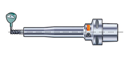

工具の振れ
穴あけを成功させるには、工具の振れを最小限に抑えることが不可欠です。以下を実現するには、振れが0.02 mmを超えないようにする必要があります。
  • 厳しい穴公差および真直度度
  • 良好な加工面品質
  • 長くばらつきのない工具寿命
