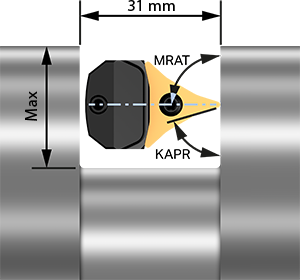

Přístup do řezu: Maximální výška příruby
Ømax, mmØmin, mmMax. výška příruby*, mm
100050
15010025
20017015
2502329
Ømax, mmØmin, mmMax. výška příruby, mm
100050
150075
2009055
25017040
