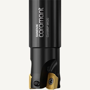

CoroMill® MS20
Nový vývojový stupeň rohového frézování
Nekompromisně dokonalá​
Při rohovém frézování byste se neměli uchylovat ke kompromisům. Ať už upřednostňujete bezpečné a bezproblémové obrábění, vysokou produktivitu, nebo vyšší hospodárnost, nová koncepce CoroMill® MS20 pro frézování do rohu splní vaše očekávání.
Spolehlivý silák​
Fréza CoroMill® MS20 se vyznačuje robustním tělem a spolehlivým upínacím rozhraním, díky čemuž dosahuje vynikající spolehlivosti, předvídatelnosti a bezpečnosti — aniž by došlo ke snížení výkonnosti. ​
Dvoubřitá dokonalost​
K dispozici jsou břitové destičky se dvěma řeznými hranami s geometriemi optimalizovanými pro obrábění materiálů ISO M a ISO S, které jsou zárukou vynikající výkonnosti a delší životnosti nástroje.​

Těleso frézy
  • Rozsah průměrů: 15.8–84 mm (ekvivalent v palcových jednotkách)
  • Úhel nastavení (KAPR): přesně 90°​
  • Vnitřní přívod řezné kapaliny​
  • Možnost využití postupného zahlubování

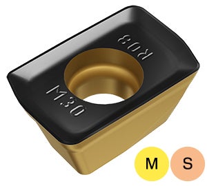

Břitové destičky
  • Velikost břitových destiček (IC): IC10​
  • Úhel nastavení: přesně 90º​
  • Maximální hloubka řezu: 9 mm (0.354 inch)
  • Doporučená hloubka řezu: 4 mm (​0.157 inch)
  • Poloměr zaoblení rohu: 0.2, 0.4, 0.8 a 1.6​
Geometrie břitových destiček
E-L50
Po obvodu broušená geometrie
  • Optimalizovaná geometrie pro frézování do rohu a frézování dutin v titanových slitinách​
  • Lehký řez​
  • Užší tolerance jsou zárukou vyšší kvality obrobených součástí a delší životnosti břitových destiček​
  • Usměrňuje utváření a odvádění třísek v materiálech snadno ulpívajících na břitu či tvořících dlouhé třísky​
  • Předvídatelný a rovnoměrný průběh opotřebení
M-M20
Přímo lisovaná geometrie
  • Optimalizovaná geometrie vhodná pro všechny oblasti použití při obrábění austenitických korozivzdorných ocelí, zejména pro frézování do rohu​
  • Geometrie s lehkým řezem pro obrábění duplexních korozivzdorných ocelí a slitin Inconel​
  • Výborná bezpečnost břitu a bezproblémové obrábění s dlouhým vyložením nástroje​
M-M30
  • První volba pro střední a těžké obrábění duplexních korozivzdorných ocelí a slitin Inconel​
  • Zesílení v oblasti poloměru zvyšuje bezpečnost celého rohu​
  • Maximální rychlosti úběru kovu, jedná-li se o stabilní aplikace​
  • Kontrolovaný průběh opotřebení poloměru rohu přináší zvýšení výkonnosti při frézování hran a obrysů a výrobě dutin (ae ≤ 25%) ve všech typech materiálů ISO S a ISO M
