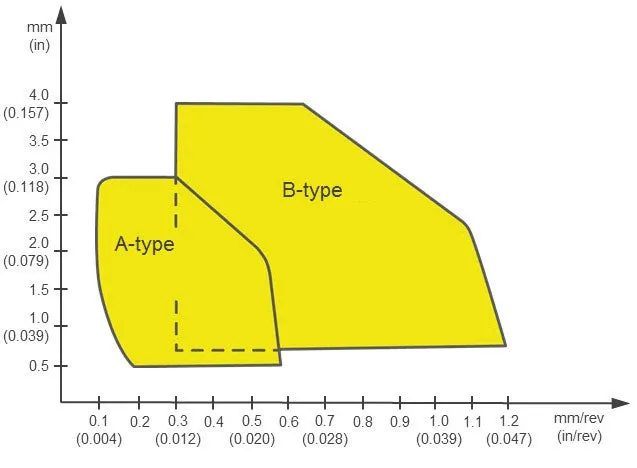

Obszar zastosowań parametrów skrawania dla wariantu A i B
Głębokość skrawania (ap)
Posuw (fn)
Uwaga: Przy dużych wartościach ap i fn występuje ryzyko przeciążenia, natomiast przy zbyt niskich wartościach ap i fn może wystąpić problem z łamaniem się wióra.

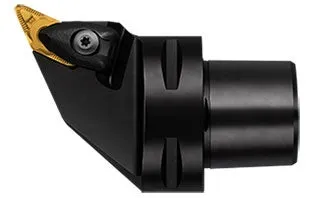

CoroTurn Prime wariant A
Gatunek płytki
Warunki obróbki P M K S,
HRSA
S,
Ti
Dobre 4415 2025 4415 1210 H13A
Przeciętne 4425 2025 4425 1115 H13A
Trudne 2025 2025 2025 2025 1115

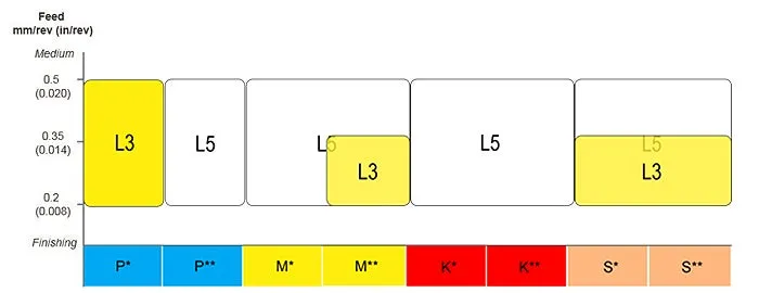

Geometria płytki
Rodzaj obróbki P* P** M* M** K* K** S* S**
Obróbka wykończeniowa L3 L5W L5W L3 L5W L5W L5W L3
Obróbka średnia L3 L5 L5 L5 L5 L5 L5 L5
P*) Stal niskowęglowa i o dużej wytrzymałości / stal ciągliwa
P**) Stal stopowa
M*) Austenityczna stal nierdzewna
M**) Stal nierdzewna typu duplex
K*) Żeliwo sferoidalne
K**) Żeliwo szare
S*) HRSA
S**) Tytan

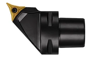

CoroTurn Prime wariant B
Gatunek płytki
HRSA
S,
Ti
Dobre 4415 2220 4415 1210
H13A
Przeciętne 4425 2220 4425 1115 H13A
Trudne 2025
2025 2025 2025
1115
Geometria płytki
Obróbka wykończeniowa L4W M5W M5W L4W M5W M5W M7W L4W
Obróbka średnia L4 M5 M5 M7
M5 M5 M5 L4
Obróbka zgrubna M7
M5 M5 M7
M5 M5 M7
M7

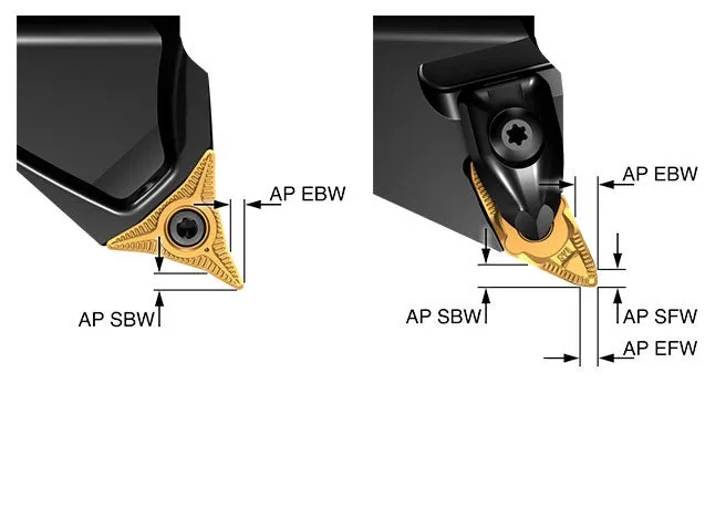

Zalecane parametry skrawania
Toczenie zewnętrzne
Wariant A, CP-A11xx-xxx
  SBW EBW SFW EFW
fn min. 0.2 (.0079) 0.2 (.0079) 0.1 (.0039) 0.1 (.0039)
fn zalec. 0.4 (.0157) 0.4 (.0157) 0.2 (.0079) 0.2 (.0079)
fn maks. 0.5 (.0197) 0.5 (.0197) 0.25 (.0098) 0.25 (.0098)
ap min. 0.25 (.010) 0.25 (.010) 0.25 (.010) 0.25 (.010)
ap zalec. 1.5 (.059) 1.5 (.059) 1 (.039) 1 (.039)
ap maks. 3 (.118) 2.5 (.098) 1.5 (.059) 1.5 (.059)
KAPR 30 25 115 120
RMPX 15 10 15 10

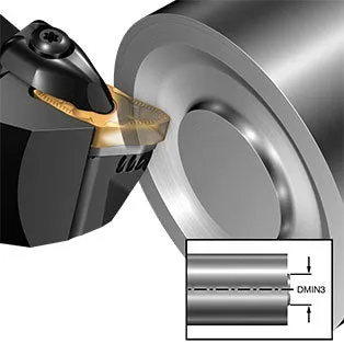

Minimalna średnica
Luz pomiędzy powierzchnią przedmiotu a płytką/oprawką przy toczeniu do uchwytu i od osi (EBW) podczas toczenia średnic mniejszych od wartości granicznej D min3 byłby niewystarczający i utrudniałby lub uniemożliwiłby obróbkę. Nie ma natomiast ograniczeń w przypadku toczenia powierzchni czołowych promieniowo do osi (EFW), tj. tradycyjną metodą.

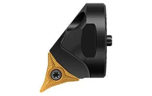

Toczenie wewnętrzne

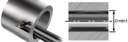

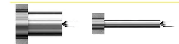

Głowic CoroTurn® Prime SL można używać do toczenia wewnętrznego w otworach o średnicach powyżej 40 mm (1.575 in) i na wysięgach do maks. 8–10×D
Zadbaj o optymalną wydajność i uniknij problemów, uwzględniając Dmin podczas stosowania wytaczaków Silent Tools™. Ugięcie styczne i promieniowe, na które wpływ ma konstrukcja wytaczaka, wysięg i siła skrawania, może prowadzić do utraty luzu.

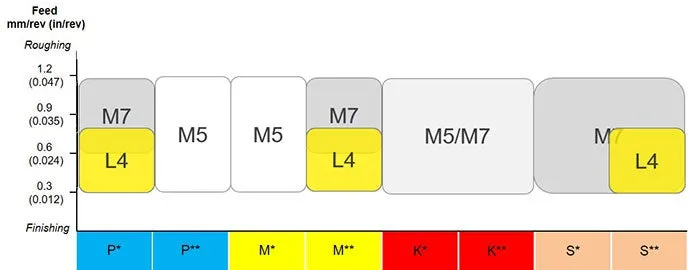

Geometria do obróbki wykończeniowej materiałów ciągliwych
Geometria -L4 jest zoptymalizowana pod kątem obróbki stali niskowęglowej i stali o podwyższonej wytrzymałości, stali nierdzewnej typu duplex i tytanu przy niskich i średnich posuwach. W porównaniu z konwencjonalnym toczeniem, geometria ta zapewnia bardzo wysoką produktywność ze względu na możliwość stosowania większych posuwów i/lub zwiększoną trwałość ostrzy.
