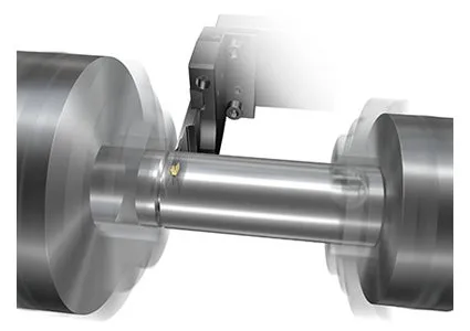

Test w produkcji wału
CoroCut® QD w połączeniu z geometrią -RM uzyskał większą trwałość ostrza i lepszą kontrolę wiórów niż konkurencyjny produkt.
Przedmiot obrabiany:Wał
Materiał:42CrMo4+QT
Rodzaj obróbki:Obróbka rowków
ObrabiarkaNiles Simmons N30
Chłodziwo:
100%
trwałość
CoroCut® QDProdukt konkurencyjny
PłytkaQD-NK-0600-RM 4335QD-NN1H60C25AY
n, obr./min290290
vc m/min (ft/min)160–180 (525–591)160–180 (525–591)
fn mm/obr. (in/obr.)0.3 (0.012)0.3 (0.012)
ap mm (in)2.7 (0.106)2.7 (0.106)
Trwałość:2 przedmioty1 przedmiot

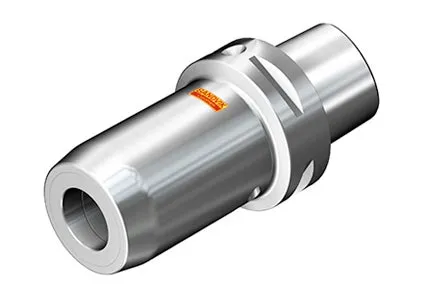

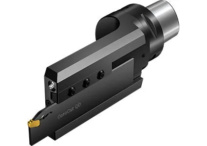

Odcinanie wzdłuż osi Y (NIEMCY)
Przedmiot obrabiany:CoroChuck™ 930
Materiał:X40 i 16MnCr5 Ø102 mm
Rodzaj obróbki:Odcinanie
ObrabiarkaGildemeister GMX400 & STAMA MC734/MT-2C
3X
większy posuw
Punkt odniesieniaZalecane
NarzędzieQD-NN2H60C25AQD-NN1H60C25AY
PłytkaQD-NH-0400-0003-CR 1125QD-NH-0400-0003-CR 1125
vc m/min (ft/min)120 (394)120 (394)
fn mm/obr. (in/obr.), materiał X400.10 (0.004)0.30 (0.012)
fn mm/obr. (in/obr.), materiał 16MnCr50.15 (0.006)0.35 (0.014)
