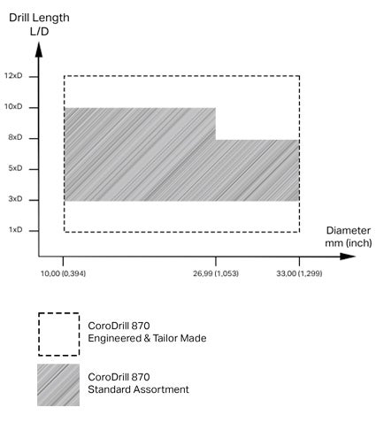

A CoroDrill® 870 nagy méretű standard választékban kapható. Ha azonban a standard kínálat nem elegendő, akkor a szerszámtest és a hegyek is tovább optimalizálhatók a Tailor Made vagy az egyedi megoldásokkal.
A Tailor Made esetében többek között a következő lehetőségek állnak rendelkezésre:
  • Hosszabb fúrók
  • Lépcsős és élletörő fúrók
  • Optimalizált forgácshornyokkal rendelkező fúrótestek a kinyúlás érdekében
  • Geometriamódosítások

  • Átmérőtartomány: 10–33 mm (0,394–1,299 col)
  • Mélységkapacitás: 3×D–12×D
