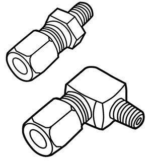

Kühlschmierstoffanschluss
Bei Kühlmittelübergabe von hinten besteht die Auswahl zwischen geradem und gewinkeltem 90° Anschluss. Der gerade Anschluss ist in Ihrem Toolkit enthalten. Wenn Sie eine 90°-Verschraubung benötigen, bitte hier bestellen.
